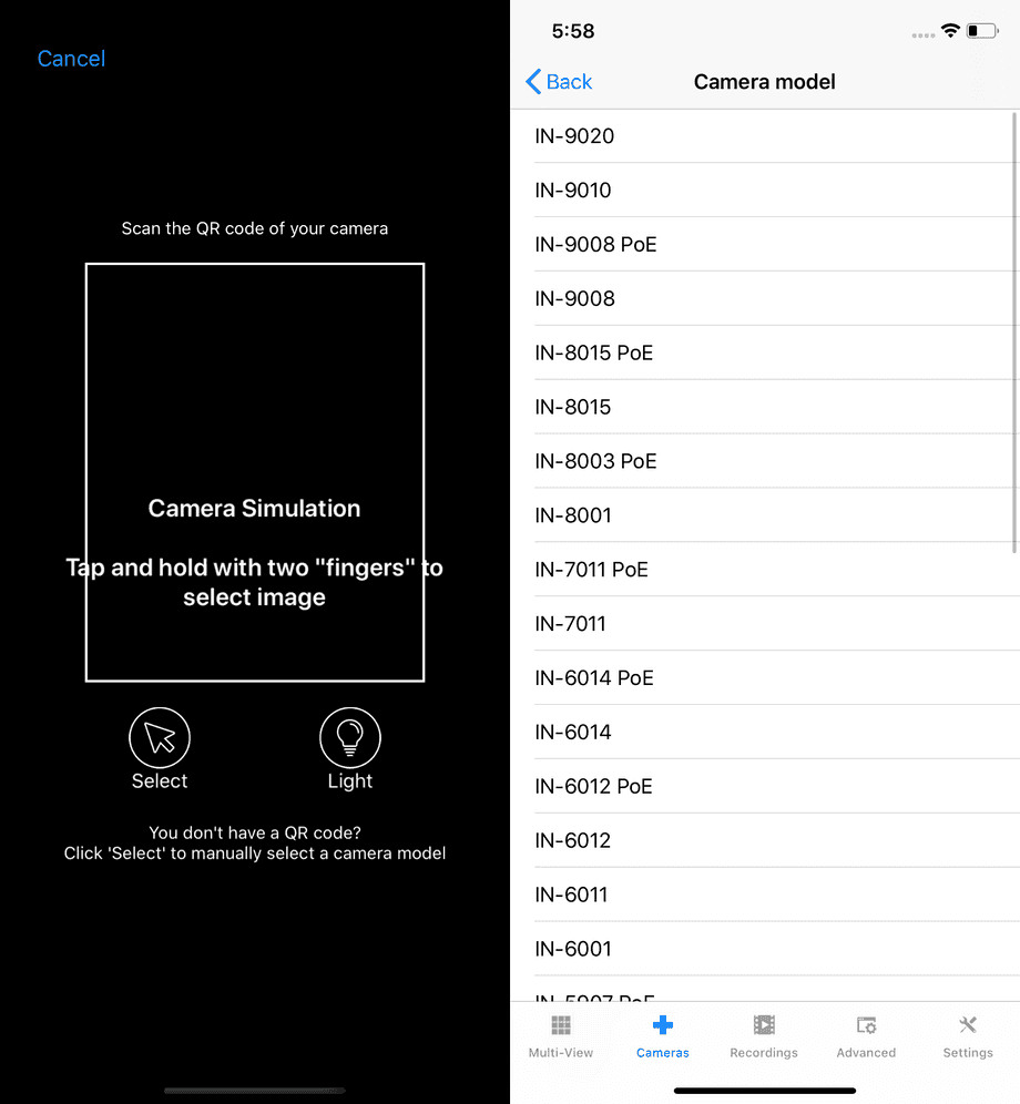

  • [03] Verwenden Sie die App, um den QR-Code von Ihrer Kamera oder Ihrem Kamerapaket zu scannen. Wenn Ihre Kamera keinen QR-Code hat, wählen Sie bitte im nächsten Schritt das Kameramodell manuell aus.

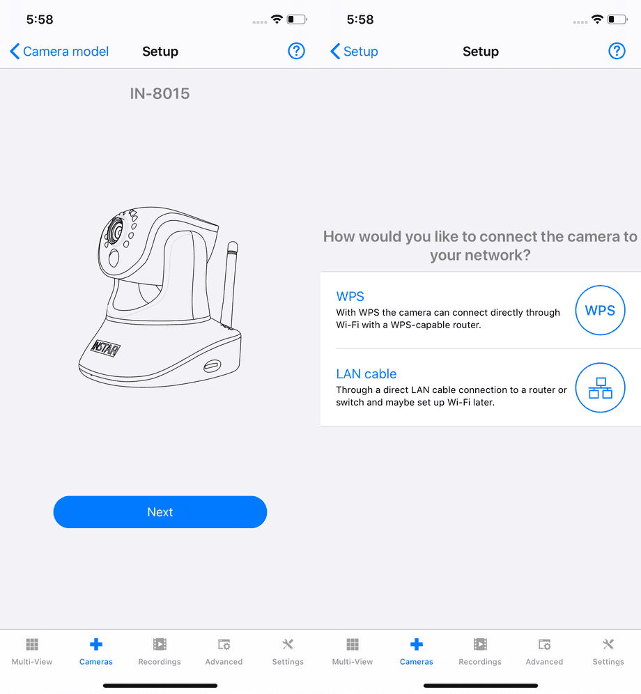

  • [04] Wählen Sie Ihr Kameramodell, z.B. IN-8015FullHD
InstarVision iPhone Installation Wizard
  • [05] Klicken Sie auf Weiter, um fortzufahren.
  • [06] Wählen Sie aus, ob Ihre Kamera über WiFi angeschlossen werden soll oder ob Sie ein Ethernet-Kabel verwenden werden.

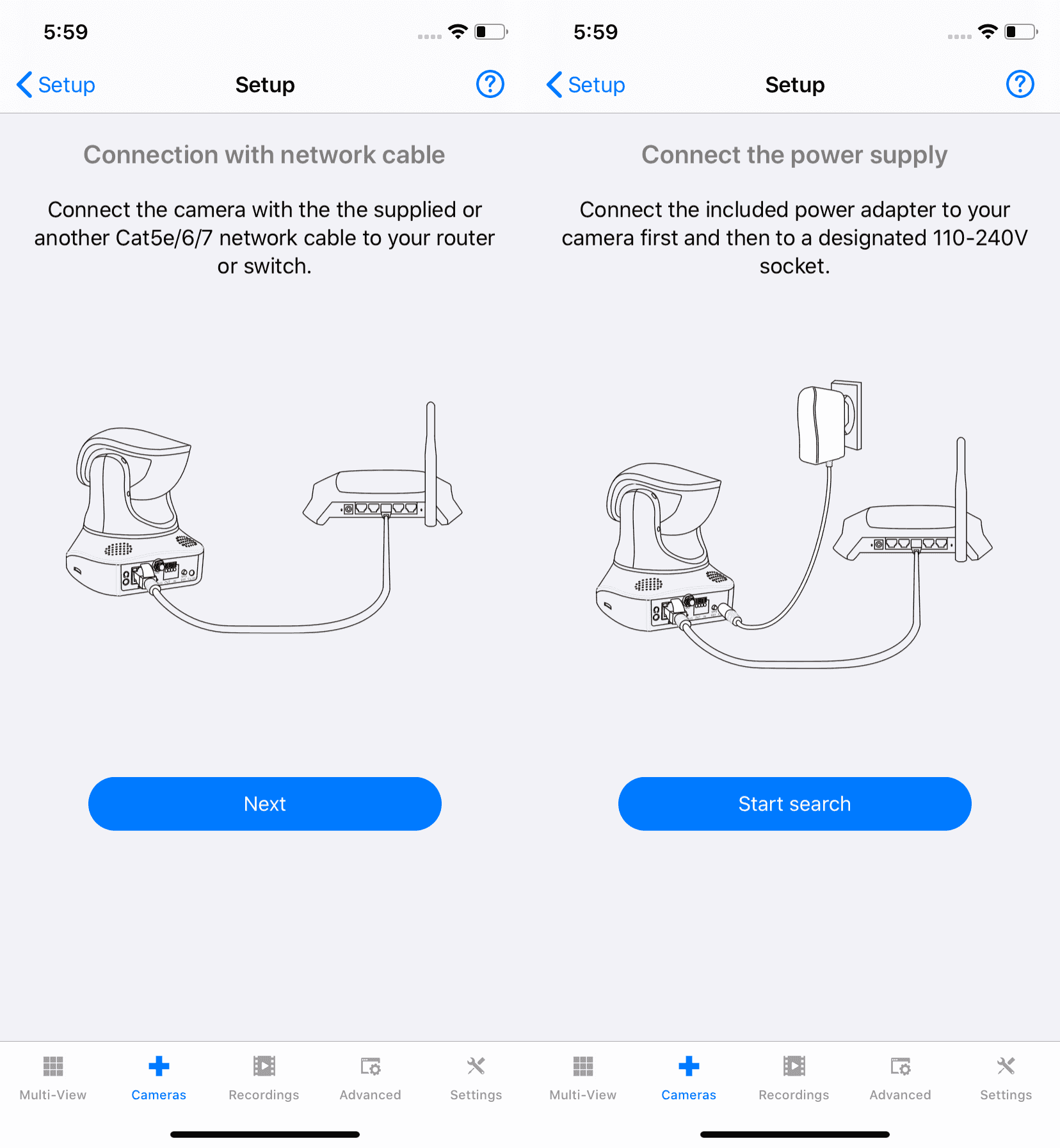

  • [07] Klicken Sie auf Weiter, um fortzufahren.
  • [08] Klicken Sie auf Weiter, um fortzufahren.

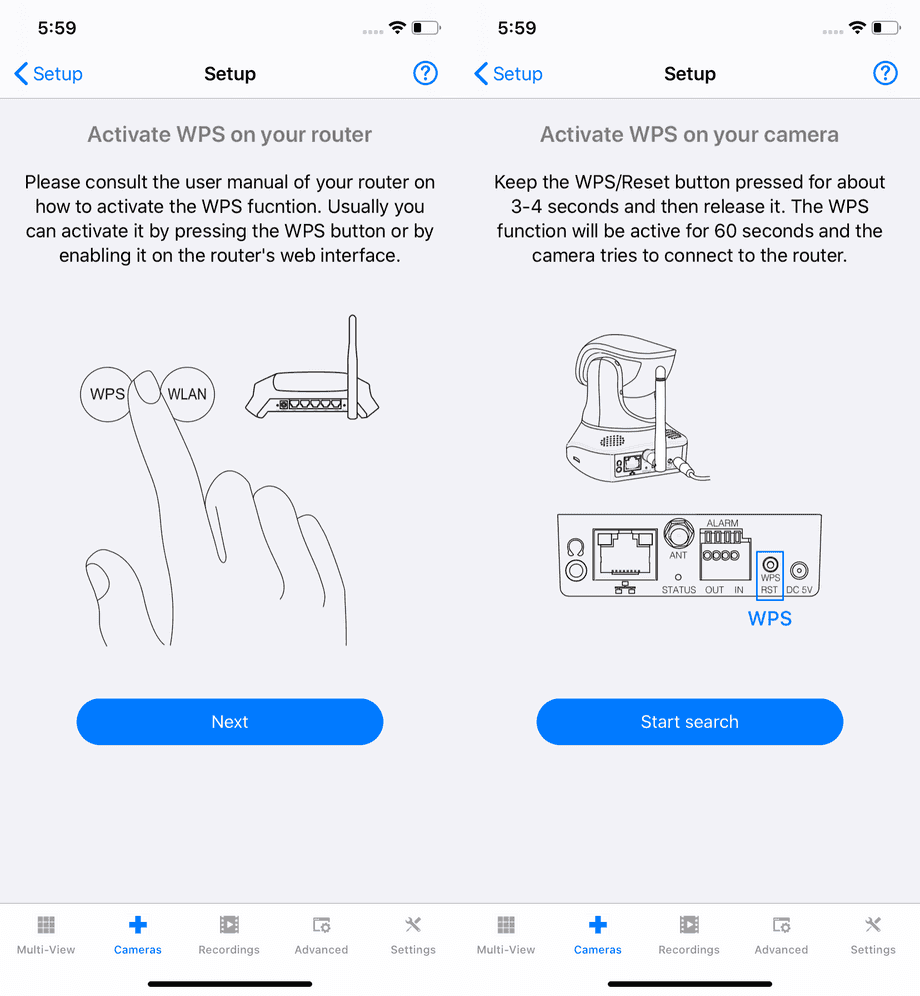

  • [09] Klicken Sie auf Weiter, um fortzufahren.
  • [10] Sobald Sie [den WPS-Modus aktiviert haben] (/Schnell_Installation/Herstellen_der_WLAN_Verbindung/#plugplay-wps) sowohl auf Ihrer Kamera als auch auf dem Router klicken Sie auf Search und die App wird alle INSTAR-Kameras in Ihrem lokalen Netzwerk erkennen. Wenn Ihre Kamera nicht angezeigt wird, wählen Sie die Option manuell hinzufügen.

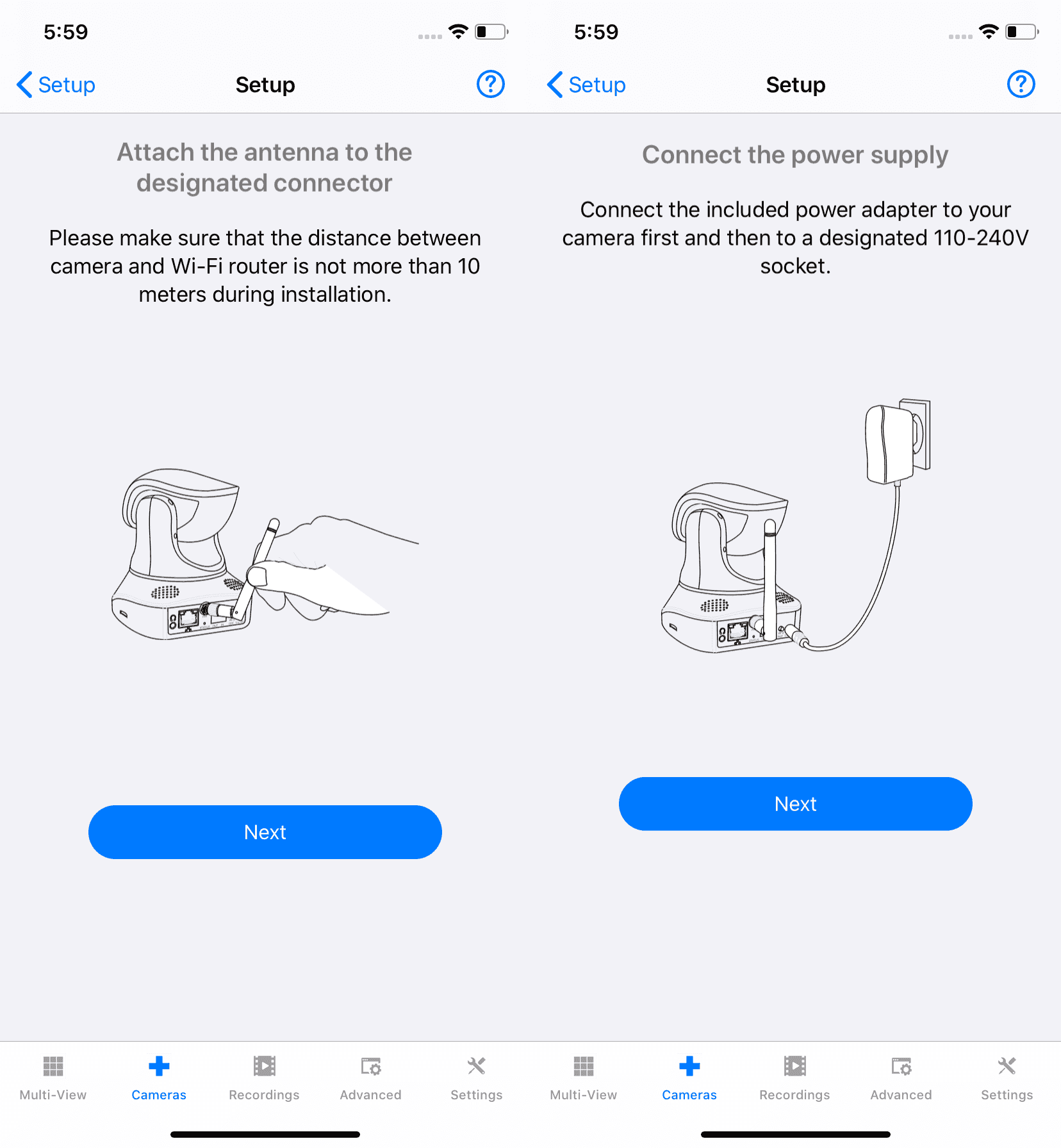

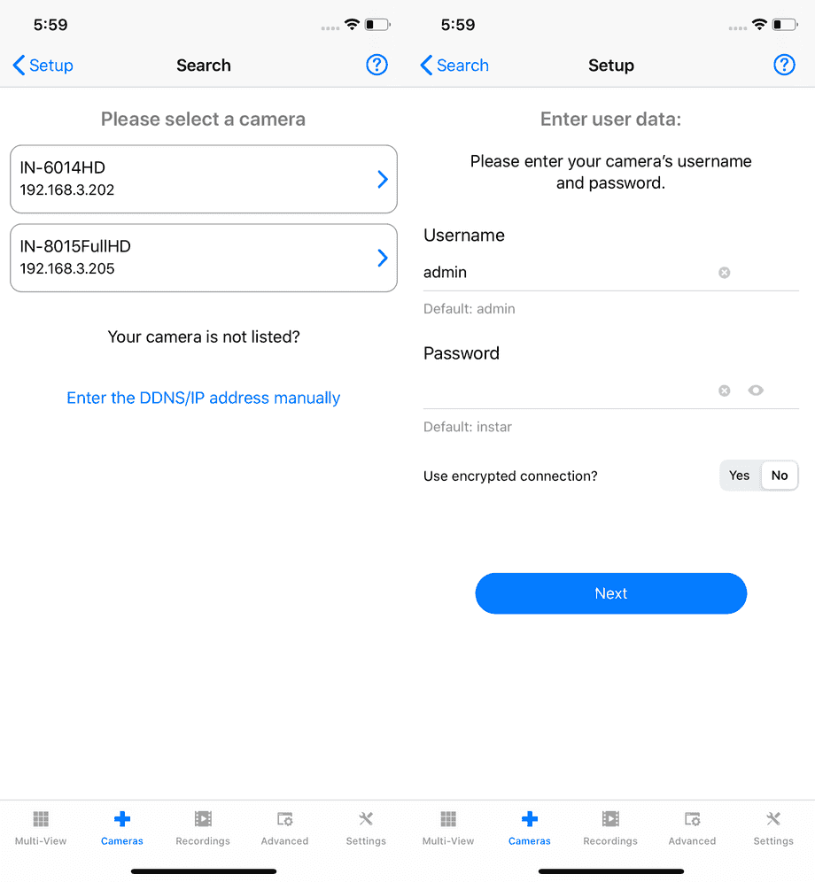

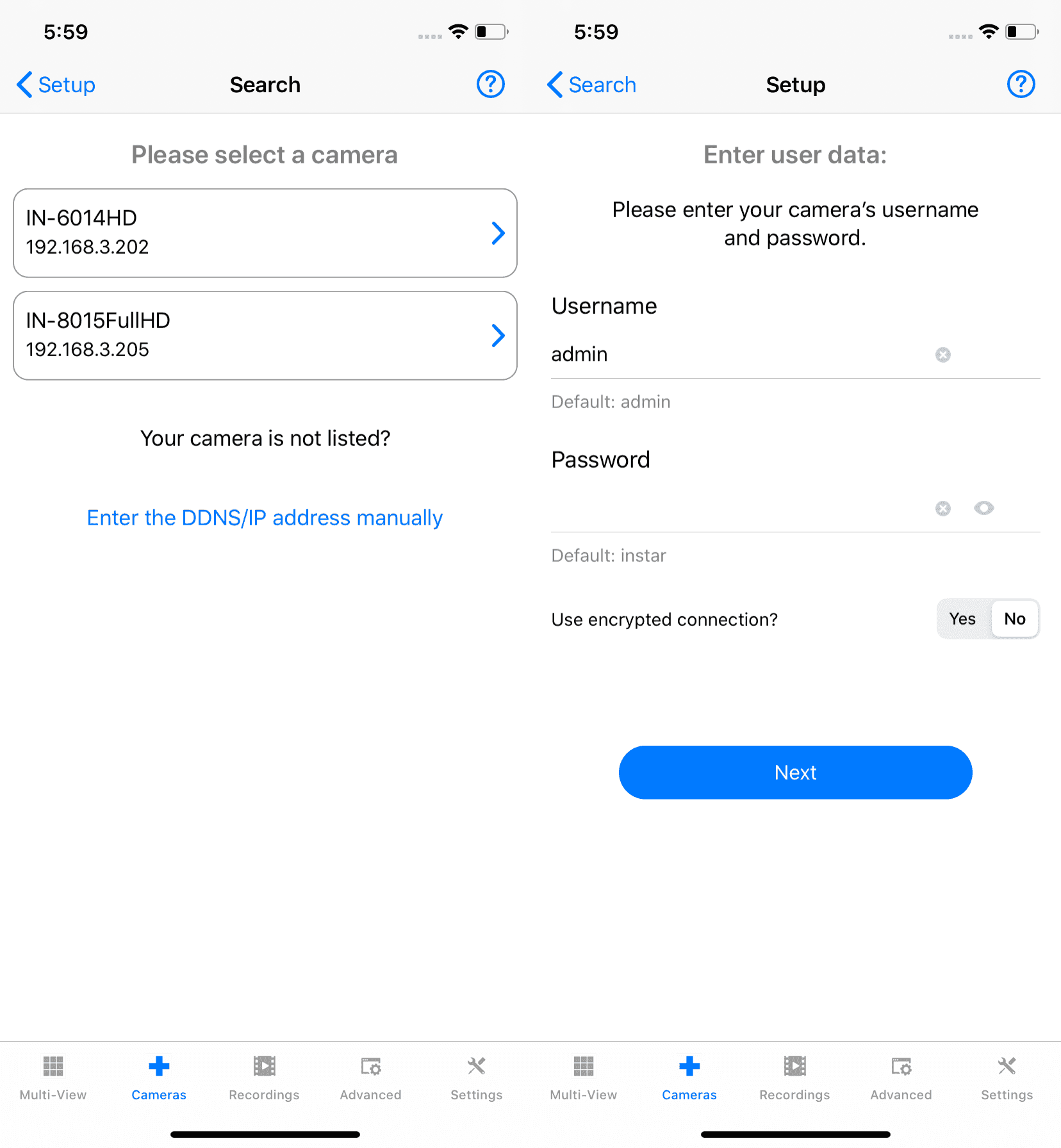

  • [11] Klicken Sie auf Weiter, um fortzufahren.
  • [12] Sobald Ihre Kamera angeschlossen ist, klicken Sie auf Suchen und die App wird alle INSTAR-Kameras in Ihrem lokalen Netzwerk erkennen. Wenn Ihre Kamera nicht angezeigt wird, wählen Sie die Option manuell hinzufügen.
  • [13] Sobald Ihre Kamera angeschlossen ist, klicken Sie auf Suchen und die App wird alle INSTAR-Kameras in Ihrem lokalen Netzwerk erkennen. Wenn Ihre Kamera nicht angezeigt wird, wählen Sie die Option manuell hinzufügen.
  • [14] Sie werden nun aufgefordert, den Admin-Login Ihrer Kamera einzugeben. Wenn Sie es vorher nicht eingerichtet haben, wird dies der Standard-Userermane admin und das Passwort instar sein. Dies kann später innerhalb der App geändert werden.

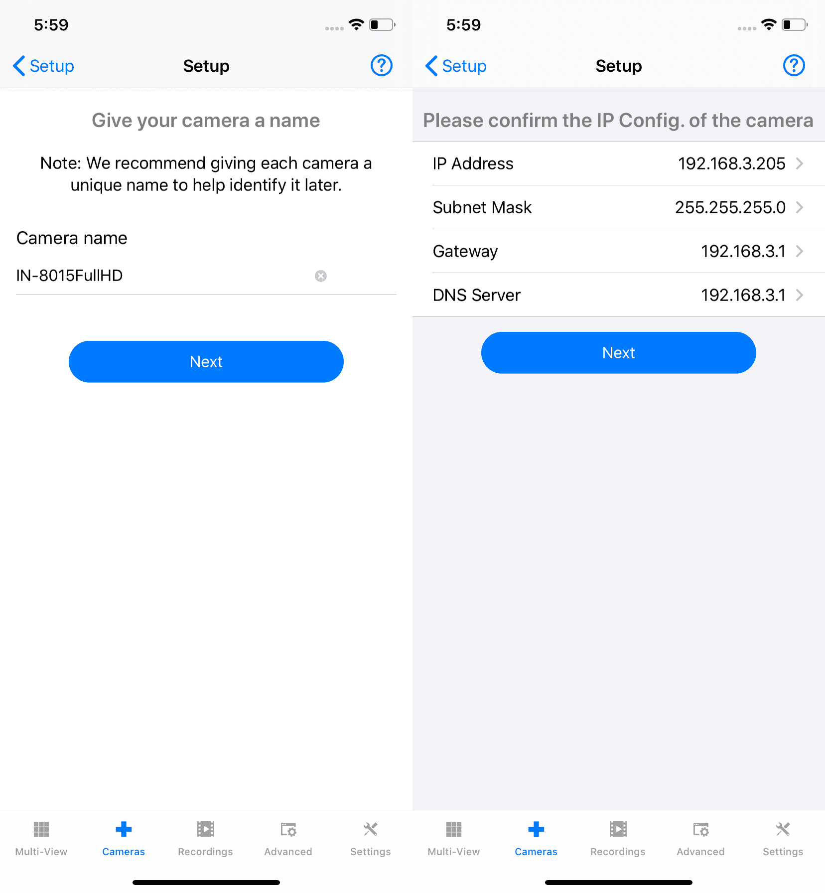

  • [15] Bitte wählen Sie einen Namen für Ihre Kamera.
  • [16] Klicken Sie auf Weiter, um fortzufahren.
