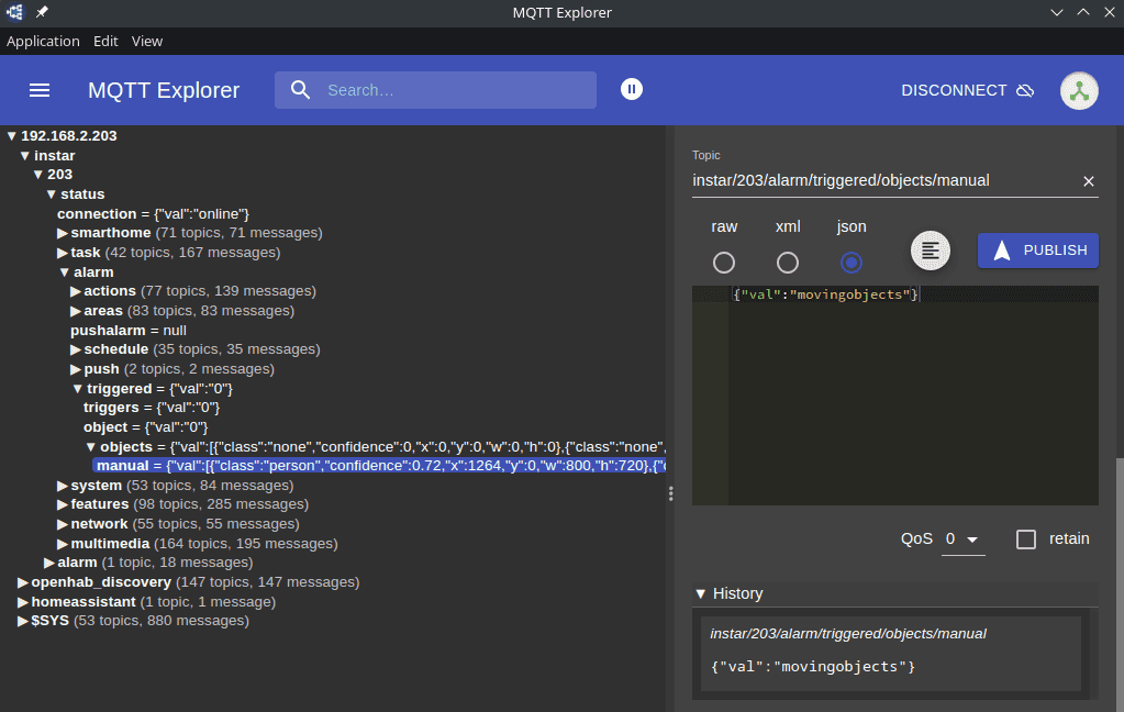

Die Einbindung ins Smarthome über den Befehl oben ist analog zum Erweiterten HTTP Alarmserver (Beispiel: Node-RED) möglich. Komfortabler geht das ganze dann über die MQTT Schnittstelle mit dem MQTT Topic und Payload:
  • alarm/triggered/objects/manual: {"val":"movingobjects"}
MQTT Explorer
Die Einbindung erfolgt dann ebenfalls wie beim Erweiterten MQTT Alarmserver bereits erklärt.
Diese Funktion ermöglicht es bei frei definierbaren Ereignissen aus dem Smarthome eine AI Anfrage an die Kamera auszulösen und nach dem Auffinden des gewünschten Objekts eine Aktion zu triggern.
